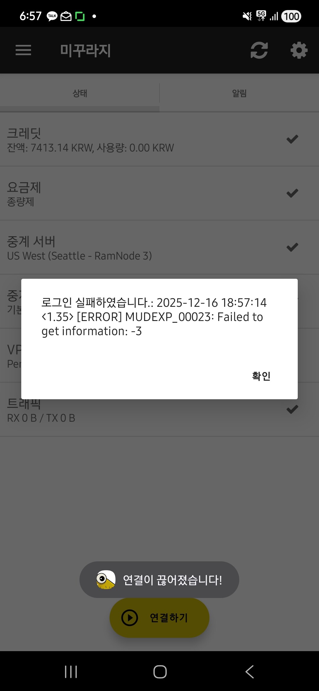

네 그럴 경우에는 아래와 같이 나오면서 로그인이 되지 않습니다. 그리고 그와 별개로 본문의 문제는 해결이 되어야 할 문제 같네요.
ㅠ.ㅠ 알겠습니다. 신기하군요. -3 오류의 경우, ID/PWD 가 틀렸다는 뜻인데, 먼가 내부적으로 잘못된 것이 있어 보입니다.
