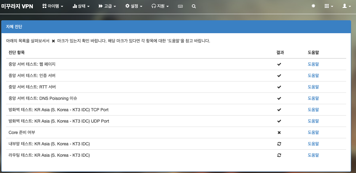

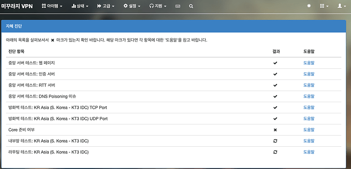

맥북 96%에서 멈춤 현상
어떻게 해결하나요?

이 이슈의 경우, MUDEC_01269 문서를 참고 바랍니다. 해당 문서를 보시면 아시겠지만, 2 가지 항목이 활성화되어야 합니다.
  1. 미꾸라지 system extension 드라이버가 활성화되어야 하고,
  2. 미꾸라지 VPN profile 이 생성이 제대로 되어야 합니다.
위의 오류 메세지를 보아, 1 번이 제대로 활성화되지 않은 듯 보입니다. 그리고 로그 중간에 보면
mudflow: Bad CPU type in executable
와 같은 메세지가 나옵니다. 혹시 현재 애플 노트북이 Intel CPU 기반이신가요? 그렇다면, 해당 CPU 는 더 이상 지원되지 않습니다.
