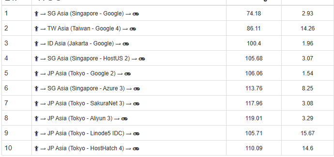

아이템을 등록하고 자동선택을 할 경우 예상 rtt가 가장 낮은 것 위주로 잡아주기에 그동안 자동선택으로 사용하고 있었는데 어제부터 예상 rtt와 실제 게임 내 rtt가 크게 달라져 있습니다.
제목 없음
경로 리스트를 보면 SG Asia (Singapore - Google) 서버가 74로 가장 rtt가 낮은 것으로 보이는데 실제 연결해보면 게임 내에선 150이 넘게 나옵니다 (게임 내에 실시간 rtt를 보여주는 기능이 있습니다.)
그전까지는 미꾸라지 vpn의 예상 rtt와 게임 프로그램 내에서 측정되는 실제 rtt의 오차가 거의 없었는데 현재는 그 오차가 매우 큽니다.

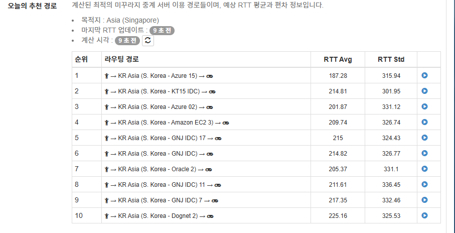

오히려 리스트에도 없는 KR Asia 서버 들을 이용할 경우 예상 rtt는 높은 편으로 나오지만(90~400) 연결해보면 실제 rtt는 80이하인 경우가 많습니다. 다만 어떤 게 원활한 서버인지는 알 수 없어서 일일이 시도해봐야하는 번거로움이 있습니다.

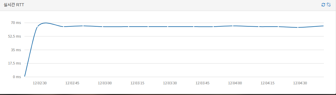

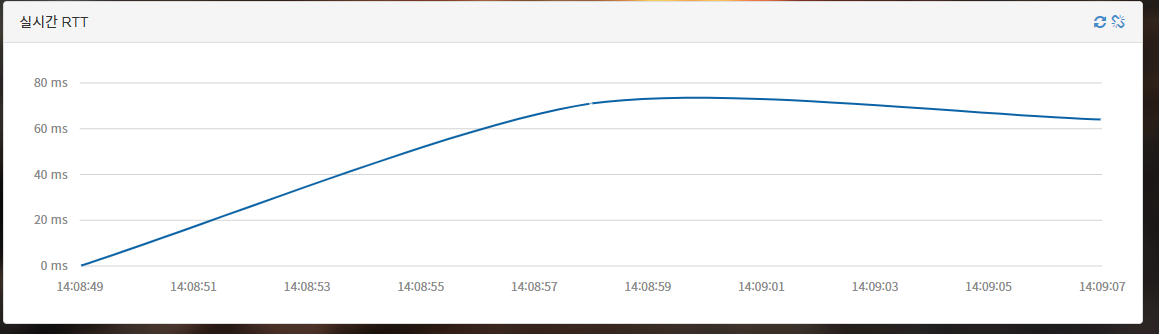

full vpn으로 하면 핑이 70~80으로 잘 잡힙니다.

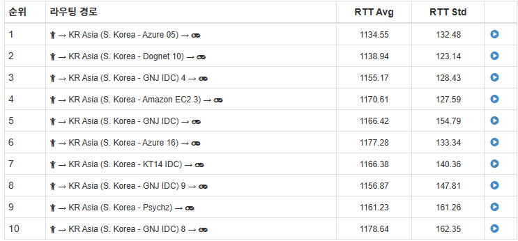

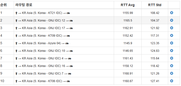

말씀하신 것과 현재 상황을 보니까 게임 서버가 다른 곳으로 옮겨진 것 같긴 합니다. 현재는 더 심해져서 모든 vpn 서버의 예상 rtt가 1000이상으로 나오지만 막상 잡고보면 실제 rtt는 70밖에 안 나옵니다.

혹시 다시 한번 체크해 보시겠어요? ㅠ.ㅠ 미꾸라지 쪽 RTT 체크가 제대로 안되는 것이 확인되어 해당 부분 업데이트를 진행하였습니다.

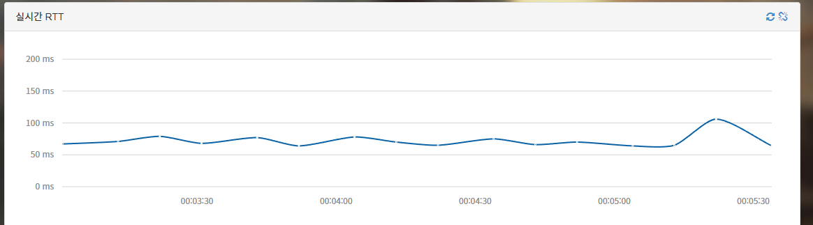

확인했습니다. 1000이상으로 뜨던 게 100에서 200대로 줄긴 했네요. 격차가 여전히 있긴합니다.

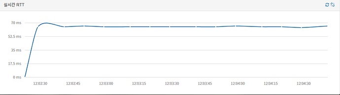

실제 rtt는 여전히60~70대로 실사용에 문제 없는 수준입니다.
오후 5시 기준 고쳐진 것으로 확인됩니다 감사합니다.
