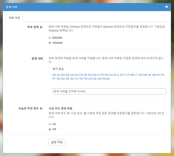

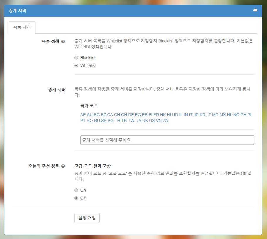

아래 현재 설정 상태 입니다.

목록 정책 Whitelist에 미꾸라지 중계 서버를 추가하면 해당 목록에 있는 중계 서버만 접속할 수 있도록 설정됩니다. 근데, 이 미꾸라지 중계 서버를 통해 목적지 서버(게임 서버)에 접속할 때 거주 국가에서 서비스를 이용할 수 없다는 메세지가 나온다면 목적지 서버 쪽에서 해당 미꾸라지 중계 서버를 차단했을 가능성이 높습니다.
목적지 서버에서 접속을 차단한 미꾸라지 중계 서버로는 경유할 수 없기 때문에 차단되지 않은 미꾸라지 중계 서버를 경유할 수 있도록 기존에 제한해 두었던 Whitelist를 해제하여 시도해 보실 수 있도록 안내해 드린 사항으로 이해하시면 됩니다.
