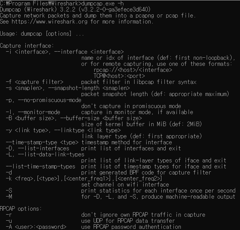

혹 패킷 덤프는 이 링크의 과정을 따라가면 데이터를 얻을 수 있을까요?
ㅠ.ㅠ 혹시 패킷 덤프를 보내주실 수 있다면, Wireshark 을 이용한 패킷 덤프 문서를 참고 바랍니다. 주의하셔야 할 사항이
  • 패킷 덤프 대상인 네트워크 장치를 선택할 때, 인터넷 선이 물려있는 장치를 선택하시기 바랍니다.
  • 패킷 덤프가 진행중일 때, 브라우저를 열고 위의 ERR_TUNNEL_CONNECTION_FAILED 오류를 재현하셔야 합니다. 그래야 패킷 덤프에 해당 과정이 덤프되게 됩니다.
패킷 덤프를 뜨셨다면 support@loxch.com 메일 주소로 메일을 보내주시고 여기 알려 주시면 제가 덤프 내용을 살펴볼 수 있으니 참고 바랍니다.

문서를 참고해 패킷 덤프 파일을 캡쳐해 메일로 전달 드렸습니다.
혹여나 잘못된 부분이 있거나, 새로이 필요하신 데이터가 있다면 말씀해주세요.
최대한 데이터를 확보해보겠습니다.
잘 부탁드립니다.
음… 패킷 덤프 보내주셔서 정말 감사합니다. 제가 보내주신 로그 확인해 보면, ID/PWD 항목의 암호가 틀린 것으로 보입니다. ㅠ.ㅠ 그래서 계속 인증이 실패하고 있는 것으로 확인이 되네요.
아이디 moominn0908 는 맞는 것으로 확인이 되지만, 암호가 미꾸라지 쪽 기록된 것이랑 달라 이 이슈가 발생되는 것으로 보입니다. 1) 암호를 정확하게 입력하셨는지 2) 해당 암호로 Sign In - MUDFISH: Acceleration As a Service 에 로그인이 가능한지 꼭 확인해 보시기 바랍니다.
