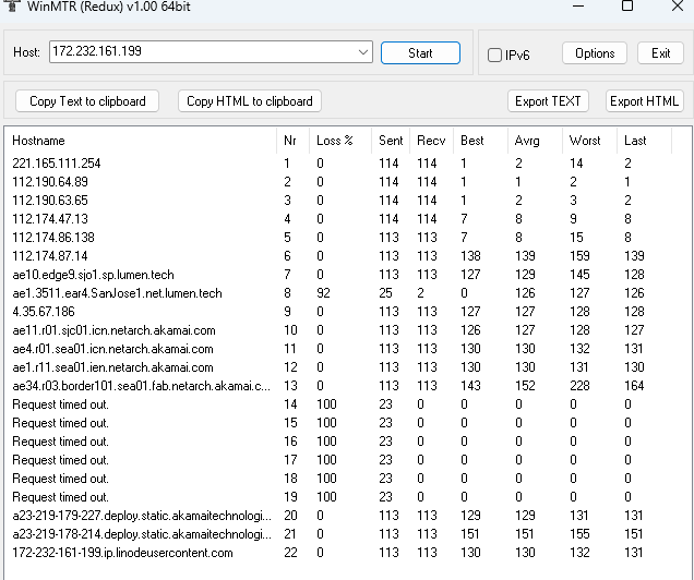

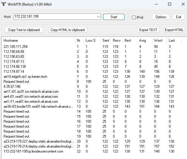

혹시 기회가 되신다면 WinMTR 을 이용한 네트워크 분석 문서를 참고하셔서 172.232.161.199 (미꾸라지 중계 서버 US West (Seattle - Linode 1) 의 public IP) IP 를 대상으로 테스트를 부탁드립니다.
해당 이슈에 대해서는 제가 결과를 살펴봐야 이 이슈가 어느 구간에서 발생되는지 확인이 가능할 듯 합니다.
첫 번째는 게임을 실행하지 않은 상태에서 미꾸라지만 켜두었고,
두 번째는 게임을 실행한 상태에서 진행했습니다.
확인 부탁드립니다!
음.. ㅠ.ㅠ 제가 @BanHeeSoo 님의 설정을 보면, WFP 아이템 모드 을 사용하고 계신데요, 이로 인해서, WinMTR 테스트 중 “미꾸라지를 통한 테스트” 가 해당 모드 영향으로 제대로 WinMTR에 적용이 안된 것으로 확인이 됩니다.
그래서 위 2 개의 결과가 동일한 routing path 결과가 나오네요. 혹시 해당 모드를 Off 하셔서 다시 시도해 보실 수 있으신가요? 그리고 해당 모드를 Off 하셔서 게임을 진행하셔도 동일한 증상이 발생되는지 한번 확인 부탁드립니다.
