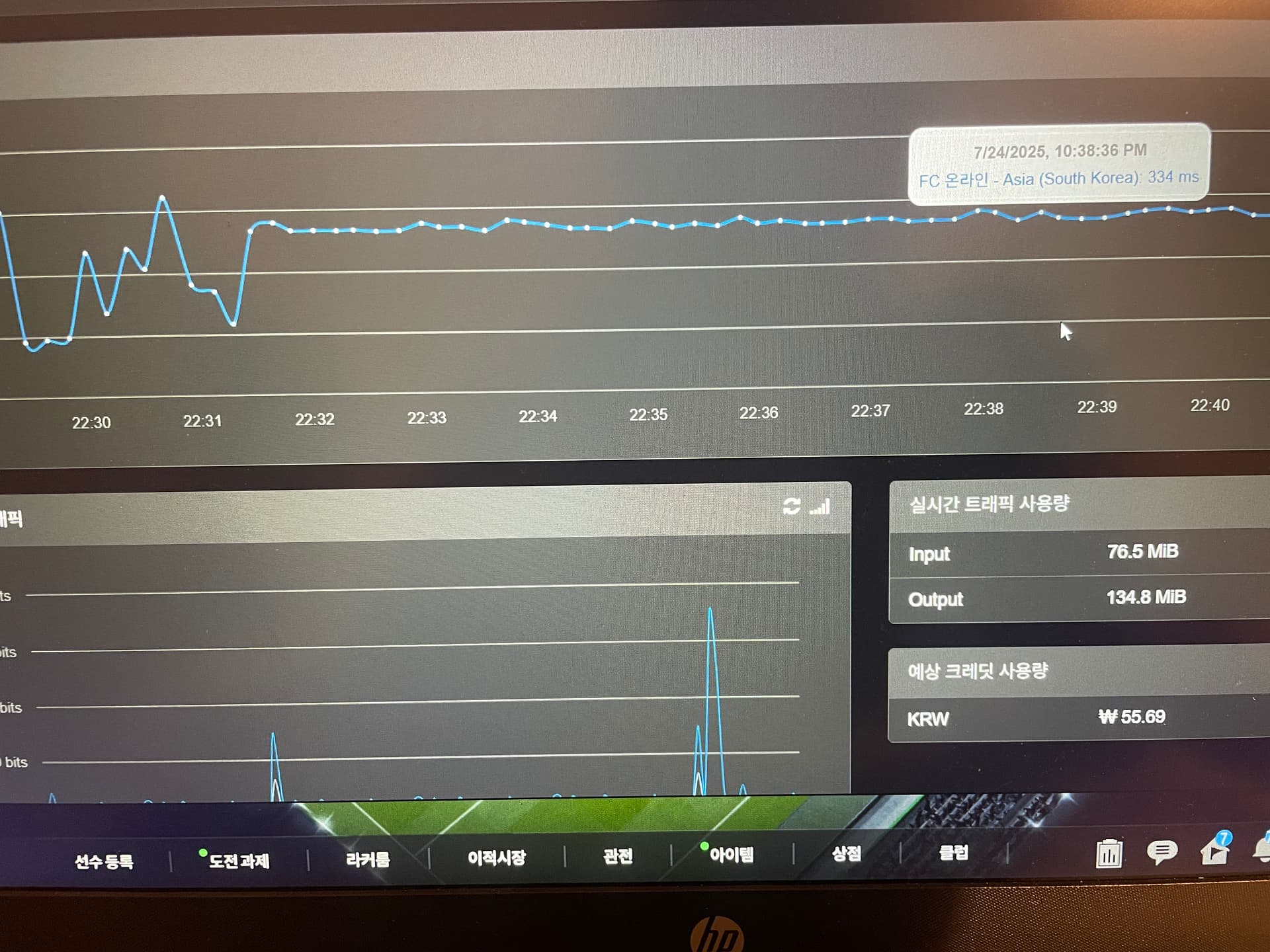

주말이라 트래픽많아서 그런건 이해는하는데 종량제로해도 핑이 이정도로 튀는게 좀 이해가 안가네요
vpn페이지에서는 핑 110정도로 떠있을때도 게임안에서는 150정도에 화면 끊김증상 조금씩 있고
게임안에서 핑 120정도로 낮아졌을때도 화면 끊김은 계속있는게 정액제쓸때는 속도제한때문이겠거니해도 종량제로해도 이정도로 튀는 이유가있나요?

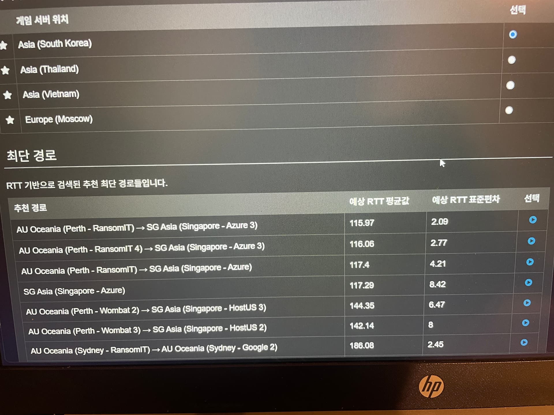

그리고 보여주신 스크린샷의, 예상 ping 과 실제 ping 의 차이가 너무 많이 나는 부분 관련해서는 글쎄요. 일단 미꾸라지 ping 이 제대로 계산이 안되는 이슈가 있는 것이 아닐까 살짝 의심스럽습니다.

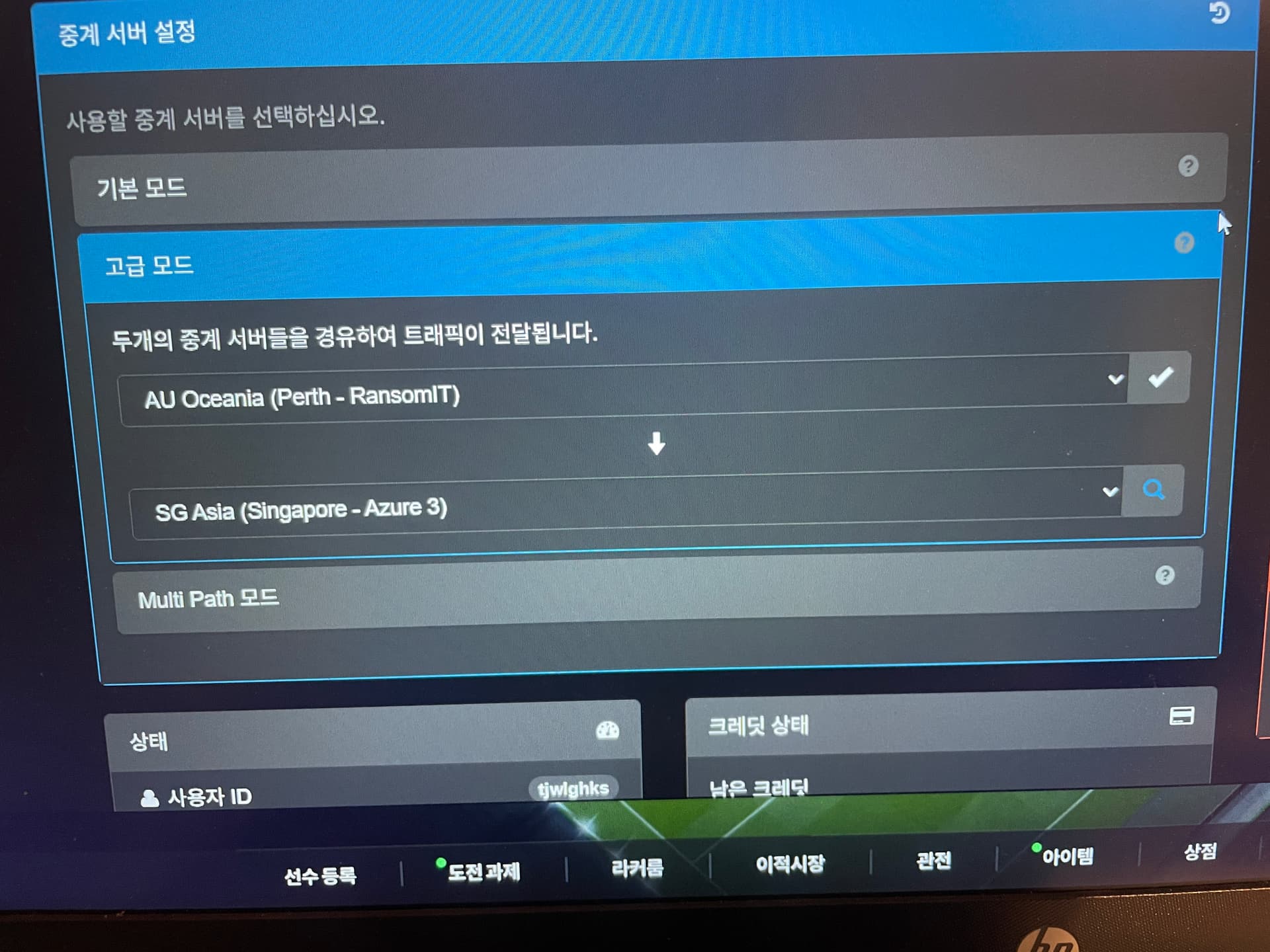

혹시 도움이 되실지 모르겠지만, 현재 아래와 같은 경로로 "고급 모드"를 사용하고 계신데요,
  • AU Oceania (Perth - RansomIT) → KR Asia (S. Korea - Azure 05)
혹시 "Multi-Path 모드"로 다음과 같이 시도를 해보셨는지요?
  • 자동 선택 → KR Asia (S. Korea - Azure 06)
그때그때 핑 제일 낮고 표준편차 크게 안나는 서버 사용하는거구요 cdn이슈가있는 아이템이라고 뜨네요? 평균 핑 114에 표준편차 1미만인 서버였는데 핑이 저렇게 날뛰기를 하네요
ㅠ.ㅠ 저런… 혹시 KR Asia (S. Korea - Azure XX) 계열의 중계 서버 대신, KR Asia (S. Korea - KTXX) 계열 중계 서버로 시도를 해보셔도 동일한 증상인지 한번 체크 부탁드려도 될까요?
