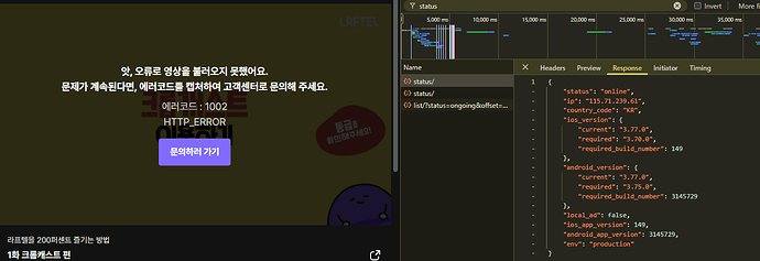

안녕하세요,
해외에서 라프텔을 접속하려고 미꾸라지 확장프로그램을 사용해보았는데
item mode로는 잘 작동이 되지만 PAC 문법으로는 작동이 하지 않습니다.
정확히는 접속은 되는데 HTTP ERROR 1002가 나오네요.
개발자모드로 패킷을 보니 아이피가 kr로 인증은 정상적으로 되는데 로딩은 안되는게 신기하네요..
결론적으로 질문은 Item Mode로 접속하더라도 국가 인증 부분만 우회하고 동영상 파일은 우회하지 않나요?

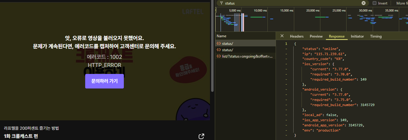

안녕하세요,
우선 미꾸라지 웹 확장 기능에서 세팅하는 PAC 문법은 아래의 screencast 관련 부분을 확인해 보시면 쉽게 확인하실 수 있으실 겁니다.
Item Mode 로 세팅시, 동영상 파일도 미꾸라지를 통해 전달되는 것으로 기억합니다. 동영상 관련 부분을 가져오는 부분도 국가 체크를 해서 동영상 부분도 함께 미꾸라지를 통해 전달해야 하는 것으로 알고 있습니다.
