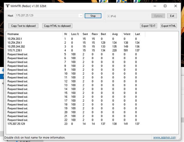

위가 미적용

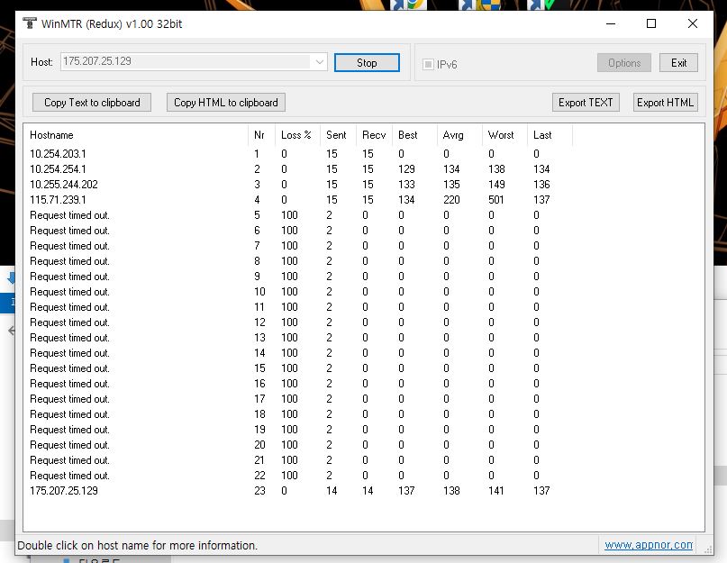

아래가 적용입니다
이번에도 idc8번이 가장 점수도 좋고 안정적이었다가
연결하는 동시에 4등으로 밀려나고 그래프도 요동치기 시작합니다
다행이도 오늘은 4등으로밖에 안밀려나서 바로 접속도 되고 큰 문제는없지만
어느날 보면 핑이 천단위를 넘어가고 강제접속 종료당하고 그래요,

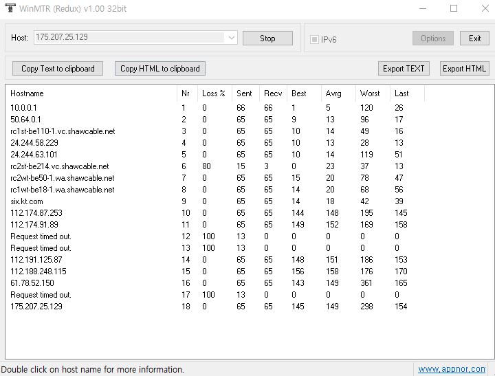

우선 WinMTR 결과를 알려주셔서 감사합니다. 일단 제가 보여주신 내용을 살펴보면, 다음과 같은 것이 보입니다.
  • 혹시 컴퓨터 현재 WIFI 로 연결된 상태신건가요? 아니면 LAN 으로 유선 연결된 상태신건가요? 첫번째 스크린샷을 보면, 10.0.0.1 이 집 공유기로 보이는데요, 평균값이 5 ms 인데, Worst 가 120 ms 가 나오는 것으로 보아, 중간 중간 ping 이 홈 공유기 쪽에서 튀는 것이 아닐까 의심이 듭니다. 가급적이면 유선으로 연결하실 수 있다면 해당 부분으로 진행해 보시기 바랍니다.
  • 첫번째 스크린샷의 Nr 6 에 보면, 80% 의 패킷 로스 구간이 보이지만 해당 부분이 의미가 있는 구간인지 판단하기 힘들어 보입니다. 단순 무시한다고 가정했을 때, 첫번째 스크린샷의 경우, 핑이 들쭉날쭉하는 부분이 있는 것이 이슈이지만, 전체적으로 목적지까지 패킷 로스는 보이지 않아 보입니다.
  • 두번째 스크리샨의 경우, 미꾸라지 적용된 구간으로 보이고, 미꾸라지 중계 서버까지 패킷 로스가 없는 것이 확인이 됩니다. Avg 와 Worst 간의 간격이 좁은 것으로 보아, 특별히 핑 편차는 크지 않은 것으로 보이구요
